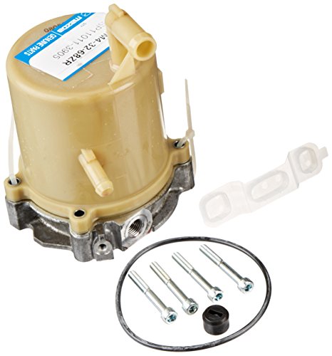

<noindex>http://ecx.images-am...T4%2BKq4jWL.jpg</noindex>
На картинке наш ЭГУР (точнее бачок). Он находится непосредственно под расширительным бачком. Тонкий штуцер в средней части корпуса - обратка.
Шланг сдергиваем со штуцера, штуцер глушим, шланг наращиваем и в полторашку.
P.S.: Если честно не смотрел, можно ли на нашей машине добраться до этого тонкого штуцера.
Сообщение отредактировал Antoshka_Su: 03 June 2017 - 20:49
#14 Пользователь офлайн   !Lnur
  • Гуру)
  • Сообщений: 2002
  • Регистрация: 27 October 13
Отправлено 03 June 2017 - 21:09
ИМХО бампер снимать точно придётся, но это не так страшно как кажется )))
Нет, ошибаюсь, достаточно оттянуть спереди правый подкрылок.
