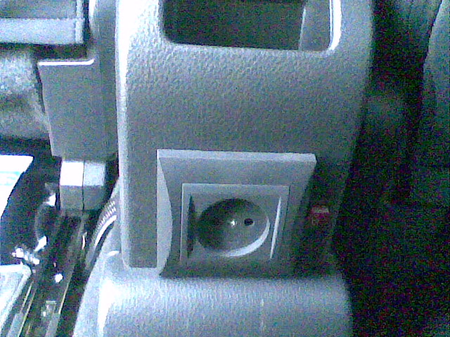

Не помню кто спрашивал на встречи про 220v в моей машине.
Так вот в моей машине есть преобразователь тока или правильно автоинвертор
Он включается через авторезетку (прикуриватель), ток проходит через него и на выходи выдаёт вместо 12V - 220V.
По мощности (Вт) можно подобрать тот который Вам подходит от 150 до 2500Вт, у меня стоит на 350Вт.
Воткнул его в авторозетку в багажнике и в него удлинитель с тройником, удобно на свадьбах пока работаю подзарежать аккумуляторы (во вспышку, в фотоаппараты и ноутбук)
Видел как народ их делает из старых компьютерных ИБП (источник бесперебойного питания). Есть у кого опыт использования подобного устройства и какие?

Свой 300 Вт преобразователь "потеряли" в пространстве за перчаточным ящиком. Прикрутили его хомутом так, чтобы он был в воздухе, т.е охлаждению его ничего не мешало. А проводку проложили в тоннеле и розеткой заполнили ту нишу, в которой есть отверстие для подтягивания стояночного тормоза (между спинками передних кресел, ближе к водителю). Рядом с розеткой поставил выключатель и еще одну 12 Вольт "прикуривательную" розетку с резиновой заглушкой. Прикрыл узел лепестком темного кожзама ( кожей молодого дермантина (IMG:https://m5club.ru/forum/style_emoticons/default/wink.gif) ) и... как-то так.

А запитался-то откуда?
Номер и место предохранителя/точки подключения какое?
Неплохо было бы фото...
За перчаточным ящиком есть большой разъем (он там один, на 20-30 проводов). В нем нашли провод, в моем случае- белый, на который приходит "+" только при работающем двигателе. В цепь вставили 20 Ампер предохранитель и запитались. Прикрепленный файл  IMG_2972.JPG ( 1.63 мегабайт ) Кол-во скачиваний: 39

Хочу добавить по техническим моментам исполнения. На фото (ну, сколько смог засунуть руку за перчаточный ящик) инвертор изображен без вставленной в него вилки. Просто я стараюсь все изделия, "применяемые" к авто, минимально повреждать. Поэтому провода, которые ведут от сети автомобиля к инвертору, мы, снабдив 20 Амперным предохранителем, провели в тоннеле к синей кнопке (видна на фото) и назад, к плюсу, идущему к инвертору. А в 220Vтный выход инвертора просто вставили обычную вилку и хороший 220V провод проложили в тоннель к розетке, расположенной рядом с синей кнопкой. Отдельно "+" и "-" идут к 12 V розетке, смонтированной в один узел. Провода заводили через отверстие для регулировки стояночного тормоза (на передней стенке этого 4-угольного углубления, которое стало местом жительства узла). Сам узел выпилен из тройника и закреплен воедино за счет саморезов. Дермантин выполняет эстетическую роль и защитную, как от пыли и грязи для блока, так и от блока - для окружающих. Подсветка синей лампы сигнализирует о подключенности 220V. Кажется, все (IMG:https://m5club.ru/forum/style_emoticons/default/rolleyes.gif)
