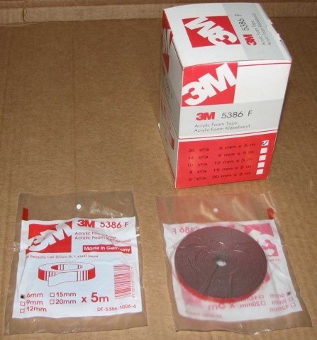

У меня брызговик крепется к арке и все, там брызговик то, одно название, тонкая полоска резины вдоль крыла и все. Купил скотч двухсторонний вот такой:
Буду на него крепить эту резинку к порогу. Армированного скотча пока не нашел в наших краях, завтра гляну в Москве.
