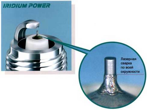

Свеча не вся из иридия, только наконечник, если он обгорел (срок службы), то уже ничего не поможет.
(IMG:http://www.spark-plugs.ru/files/1274/15.jpg)
