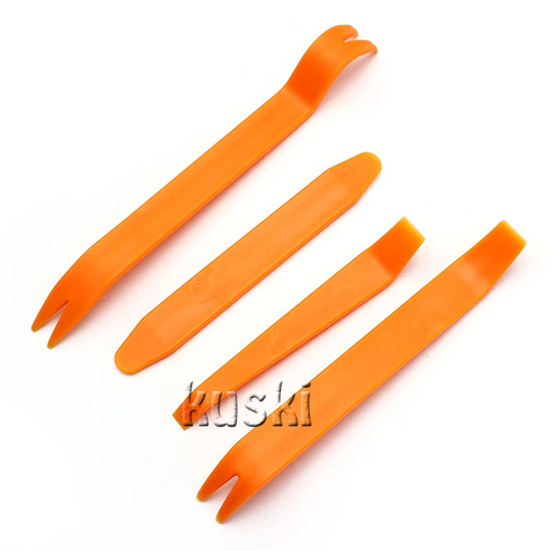

Что бы клипсы не ломались, нужно было на Али ещё и набор специательных пластиковых лопаток заказать, для отковыривания различных панелек.

Есть у меня такие, но я обшивку снимал первый раз, да и даже если зная где они есть все равно в таких случаях с ними неудобно работать. С такими лопатками удобно скажем обшивку капота снять, там все эти заклепки видны.
(IMG:https://ae01.alicdn.com/kf/HTB1hFHLNpXXXXaGapXXq6xXFXXXX/12-Removal-Tool-Honda-Civic-2006-2011-Accord.jpg)
