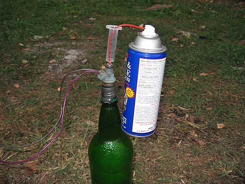

Тогда я не понял, почему на последней фотке трубка надета на распылитель форсунки?
Еще используют шприц как переходник между форсункой и тонкой трубочкой очистителя.
(IMG:http://www.e30club.ru/gfx/upload/36715033.jpg)

Есть такой касяк, извеняйте , по запарке шланг не туда натенул, фотки делал дома , а промывал на улице, бегал туда сюда (IMG:https://m5club.ru/forum/style_emoticons/default/smile.gif) , потом и забыл что фотка касячная (IMG:https://m5club.ru/forum/style_emoticons/default/sad.gif)

Так это форсунка от какого авто???
В диаметр отверстия нашей форсунки - наконечник шприца будет(как мне кажется) маловат, надо чтоб соедения были плотные, чтоб давление создовалось, а тут либо шприц просто так вставлен (и при промывке брыжет со всех щелей), либо входное отверстие форсунки прям четко совподает с диаметром пипки шприца и плотно внем стоит.

Форсунка BMW. Весь фокус в том, что у шприца наконечник имеет вид конуса, поэтому:
1. соединение получается - плотнее не бывает, иначе игла улетит в момент инъекции.
2. можно подобрать нужный диаметр.
PS: Лет 10 назад (может и больше) проверял эту конструкцию, работает. Только пластиковую бутылку использовать нельзя, очиститель ее растворяет.
