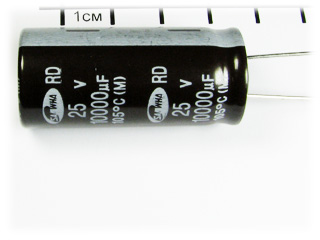

Конденсатор (IMG:http://www.ekits.ru/published/publicdata/SHOPEKITEKITS/attachments/SC/products_pictures/4010203.jpg)
Диод (IMG:http://radioshop.by/images/products/8662.jpg)
Предохранитель надо на 5А. На 1,5А сгорит из-за броска зарядного тока конденсатора.

крнденсатор следует брать с запасом на 25 вольт.
