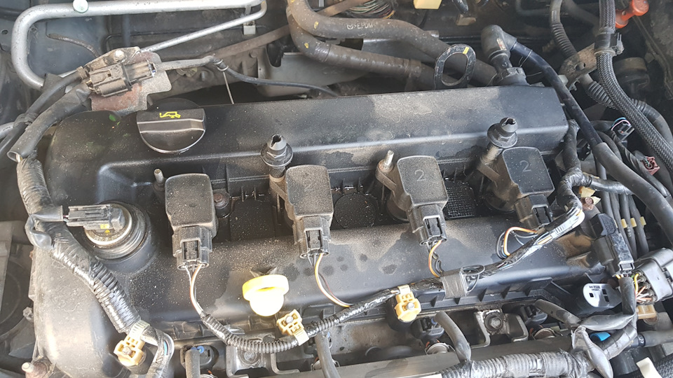

Всем доброго времени суток! Подскажите пожалуйста: у меня Мазда 5, двигатель 2.3 АККП, требуется замена клапанной крышки, подойдет ли клапанная крышка от двигателей других моделей или фордовские?

Приветствую!
Да подойдут, просто берите точно такую как у Вас!
Просто есть такой вариант
ВАРИАНТ 1
А есть с датчиком
ВАРИАНТ 2
Так крышки идиентичны и от мазда 3 БК 2 литровых и от форда мондео также подойдет

Спасибо за информацию! не могли бы сообщить каталоговые номера идентичных крышек? или номера деталей у моей если не ошибаюсь L3P5-10-210?

В каталоге прокладки клапанной крышки 2,0 и 2,3 разные - это так... чтоб навеять вам сомнения (IMG:https://m5club.ru/forum/style_emoticons/default/cool.gif)
LF02-10-230
L3K9-10-230
